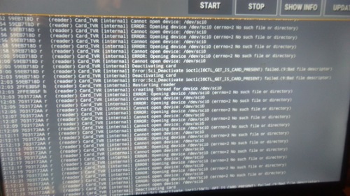

Post Re: card tvr in oscam
oscam error
08 Nov 2022, 09:05

am schimbat portul cu 8888.acum se conectraza la webif, emulatorul este funcțional am pus un softcam key si deschide canale, orice setări fac pentru card tvr imi dă aceeași eroare( Internal error: Opening device/dev/sci0 errno=2 no such file or directory)
