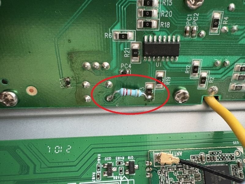

Sziasztok! Van egy viper v40 sajnos itt is megjelenik egy hiba mint az ustym 4k pro vagy octagon 8008, hogy magától elkezd lépkedni a menüben. Mintha valaki nyomná a távirányitót pedig nem és a viper v40 is észre vettem már többféle beltériben is akad ez a hiba és nem találjuk ebből hol a hiba. Az ustym és octagon -nál meg van mi a hiba le is van irva ET6226M IC csere vagy egy 22 kOhm ellenállás kell be forrasztani és ezzel sikerül is megoldani. Tudtok ebben segíteni?
Bună! Am un Viper V40, din păcate, și aici apare o eroare ca la Ustym 4k Pro sau Octagon 8008, adică începe să se deplaseze singur prin meniu. Ca și cum cineva apasă telecomanda, dar nu și la Viper V40 am observat această eroare la mai multe unități interioare și nu putem găsi unde este eroarea. La Ustym și Octagon, eroarea este notată și ea, trebuie înlocuit circuitul integrat ET6226M sau trebuie lipită o rezistență de 22 kOhm și asta va rezolva problema. Mă puteți ajuta cu asta?
Hello! I have a viper v40, unfortunately, here too an error appears like the ustym 4k pro or octagon 8008, that it starts to move through the menu by itself. As if someone presses the remote control but not and the viper v40 I have noticed this error in several indoor units and we can't find where the error is. With the ustym and octagon, the error is also written down, the ET6226M IC needs to be replaced or a 22 kOhm resistor needs to be soldered in and this will solve the problem. Can you help me with this?
https://u2c.tv/showpost.php?p=31592&postcount=104
https://u2c.tv/showpost.php?p=30488&postcount=69
