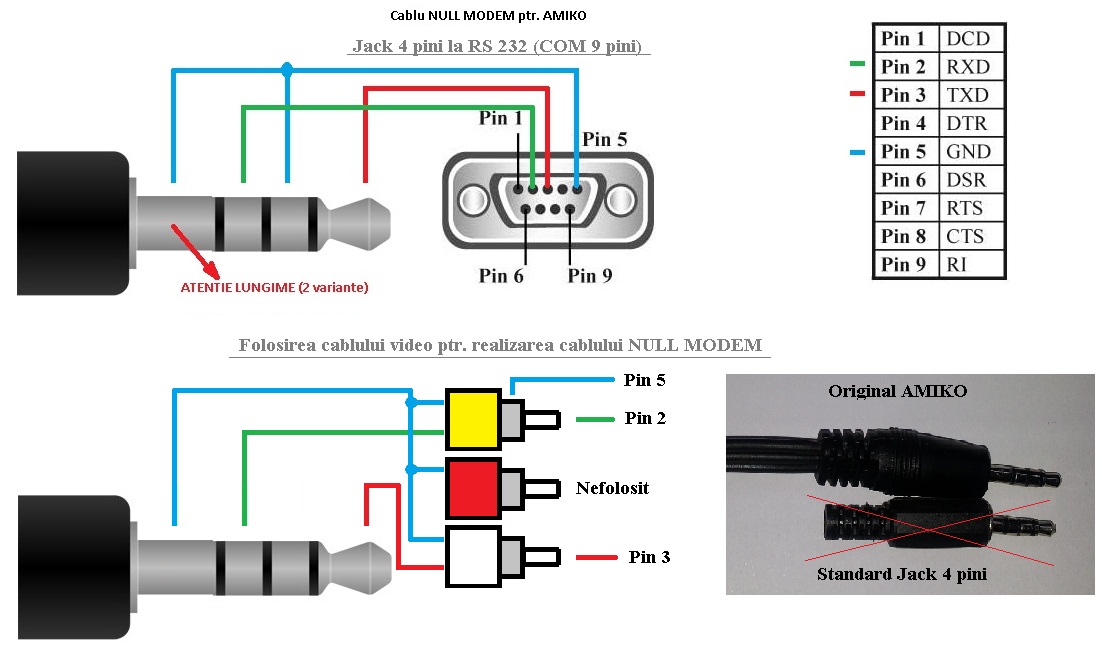

DA ! exista ... se face pe serial ! folosind un cablu null-modem
si softul luat de aici : https://www.sat-support.tv/?a=downloads&dir=212
Daca nu ai folost soft pentru alt model .... n-ar fi trebuit sa se intample asta .

Intr-un final am rezolvat. Multumesc de ajutor.
Postez aici loaderul ce l-am folosit. Poate va fi de ajutor cuiva.
De asemenea cei de la amiko folosesc un jack cu 4 pini care este mai lung. Daca aveti cablu rs232 cu jack, dar mufa scurta, atunci nu va functiona sa rescrieti firmware-ul. Poza este luata de pe alt forum. Sper sa fie ok sa o postez si aici.
