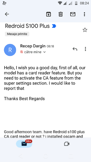

răspuns email echipa redline.voi face printuri la meniul super setings
unde avem cccam și newcamd

Post Re: Redroid s100 plus
Cred ca mesajul se refera la un cod de activare a driverului de cardreader !!!
si nu la emulatoare !!! este o idiotenie dar daca asta a fost optiunea lor ... te
pui cu turcul !!! ce rost are sa echipezi cu cardreader dar el sa fie inactiv soft ?
Asta face parte din teoria secretelor ... i-mi pun parole cu mine insumi !!!
nimic din ce ai pus acolo /////problema din ce scrie in mesaj e ca e dezactivat din soft ,,ori ai cod de activare ori undeva in (setarile speciale )ale receptorului e o optiune de activare ,,,,dar nu inteleg un lucru la turkaleti de ce mama naibi a blocat ca-ul dar a lasat oscamul fara cod de activare ,, trebuia sai intrebi cum activezi slotul de card (ca) la android poate fi mai multe optiuni de activare din setari /// si mai boate avea un meniu secret la apasare repetata pe anumite casute din setari ,, eu zic sa ai intrebi cum activezi ca-ul

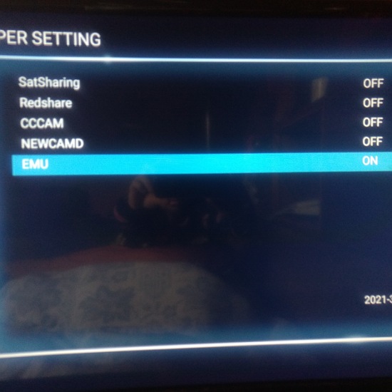

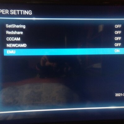

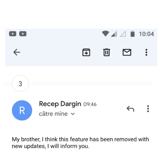

hmm...meniul super settings si răspunsul de la turc

Phii ! ai cam luat o pacaleala cu "conserva" asta !!!

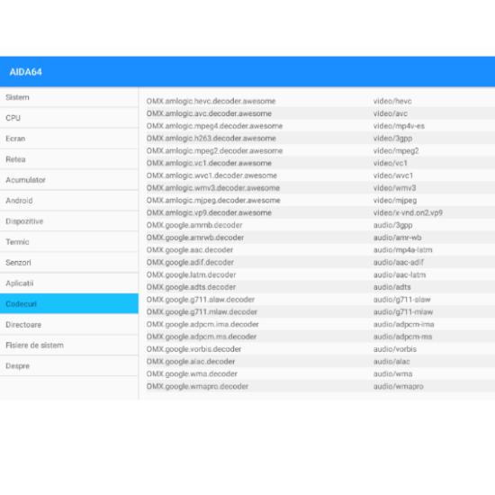

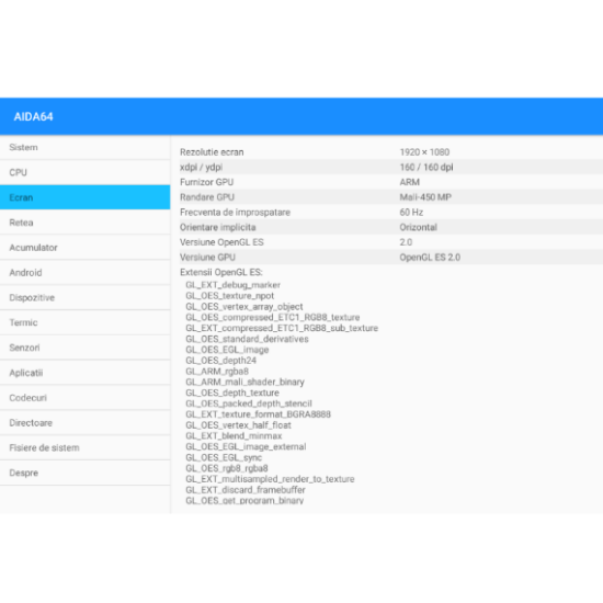

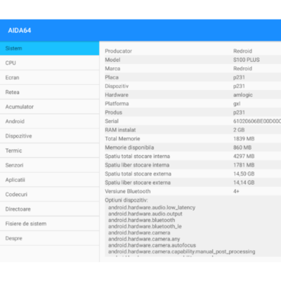

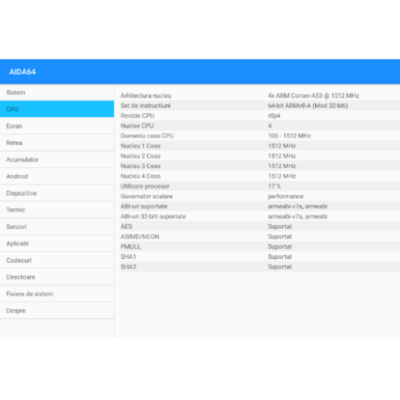

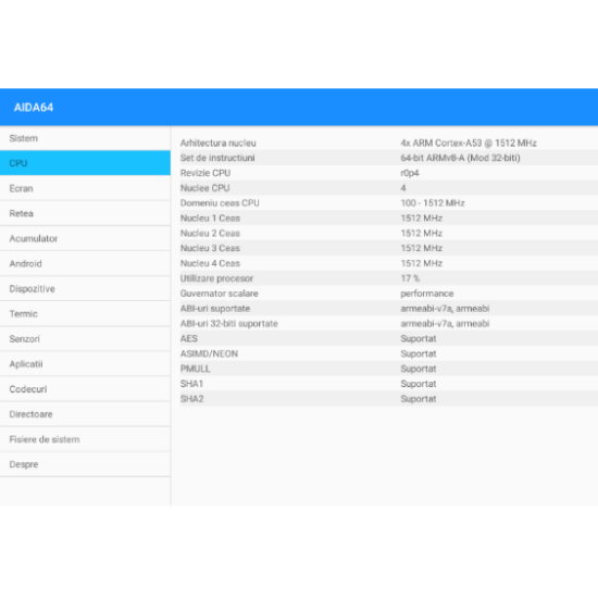

specificațiile fabricantului și o privire în system cu AIDA64
4K Ultra HD support
Ultra HD video output
Specifications
OS Android 7.0
CPU Quad-Core Cortex-A53 2.0GHz’e kadar, 18400 DMIPS
SDRAM SDRAM 2 GB DDR3
Flash 8GB EMMC
USB USB 2.0
Supported Images HD JPG-BMP-PNG-GIF-TIFF
Supported Audios MP3/WMA/AAC/WAV/OGG/AC3/DDP/TrueHD/DTS/HD/FLAC/APE
Supported Media Avi/Rm/Rmvb/Ts/Vob/Mkv/Mov/ISO/wmv/asf/flv/dat/mpg/mpeg
Supported 4Kp60 10-bit H.265 4Kp60 VP9 Profile 2 4Kp30 H.264
Supported Subs SRT/SMI/SUB/SSA/IDX+USB
HDMI HDMI 2.0 (up to 4K2K)
Audio Dolby +SPDIF Optical
Wi-fi WIFI 2.4 Ghz
Power Supply DC 12V/1A
LNB F TYPE
LNB Range 13/18 DC, +/-5% , 0.4A max
Input Frequency Range 950MHz-2150MHz
DiSEqC Control V 1.0,1.2, Tone burst A / B
Symbol Rate 1~45 Msps/SCPC, MCPC
27 Jan 2023, 12:49
Joined: 28 May 2017, 18:30
Posts: 214
Location: ardeal
tunerul DVB-S/S2 scanează și frecvențe 4K dar rezolutia display maximă
este de 1080p 60Hz ! deci este un receptor uhd la calitate hd
27 Jan 2023, 21:56

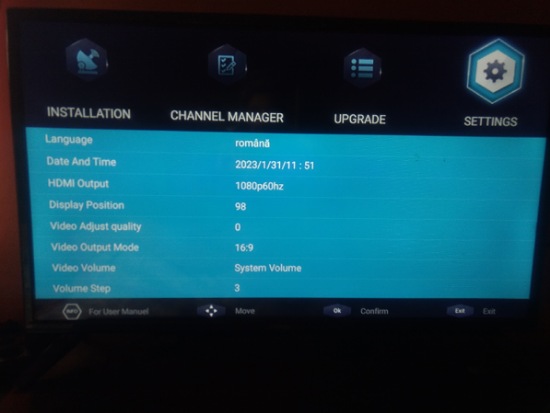

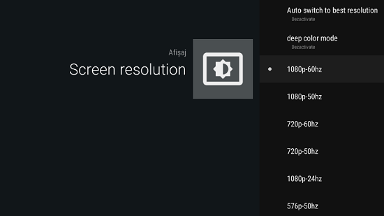

@florin nu ai înțeles ce am spus, te-ai uitat puțin si la screenshotul de mai sus, rezolutia maxima a receptorului la care se poate seta este de 1080p, uite și aici->
28 Jan 2023, 14:27
Joined: 20 Sep 2014, 17:44
Posts: 335
daca televizorul nu e 4k atunci nu va arata rezolutia uhd in meniu ,,, rezolutia maxima se citeste prin hdmi si daca nai tv 4k nu o va afisa ,,,pentru nu a putea seta rezolutie mai mare decit duce tv-ul /// la specificati spune clar ca are suport pentru a viziona 4k si iesirea video tot 4k ,,cel putin asa sctie pe elstar si pe pagina producatorului , pe aida tie iti da rezolutia care o ai setata acum ,,,

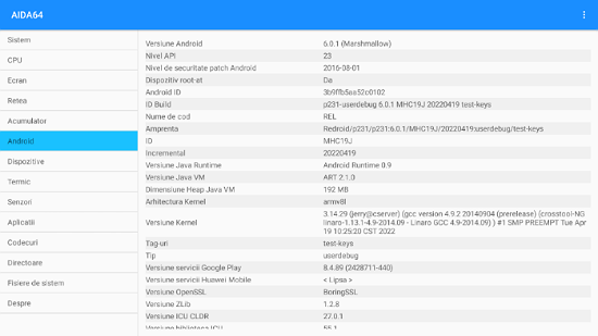

hm, am setat rezoluția la 720p si m-am uitat în aida și îmi arată tot 1920×1080. în plus de asta aida spune că ar fi android 6.0 iar ei spun 7.0, la turcaleții ăștia te aștepți la orice.

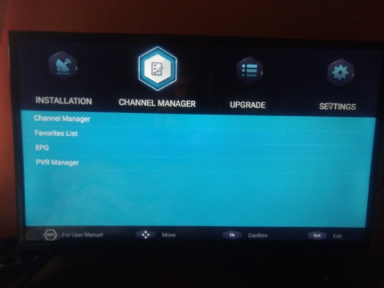

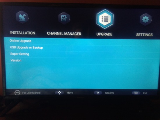

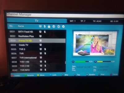

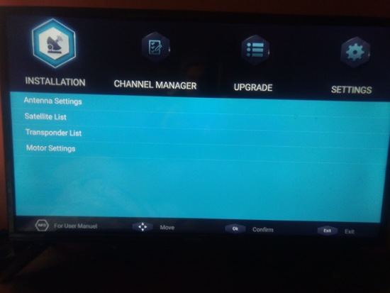

DVB Settings Menu
31 Jan 2023, 13:47
