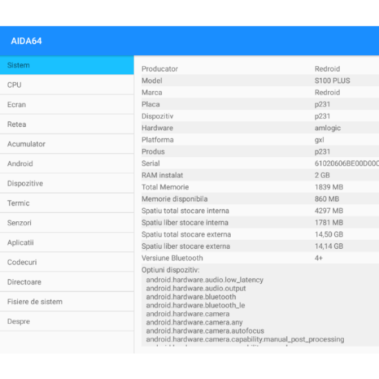

Post Re: Redroid s100 plus
specificațiile fabricantului și o privire în system cu AIDA64
4K Ultra HD support
Ultra HD video output
Specifications
OS Android 7.0
CPU Quad-Core Cortex-A53 2.0GHz’e kadar, 18400 DMIPS
SDRAM SDRAM 2 GB DDR3
Flash 8GB EMMC
USB USB 2.0
Supported Images HD JPG-BMP-PNG-GIF-TIFF
Supported Audios MP3/WMA/AAC/WAV/OGG/AC3/DDP/TrueHD/DTS/HD/FLAC/APE
Supported Media Avi/Rm/Rmvb/Ts/Vob/Mkv/Mov/ISO/wmv/asf/flv/dat/mpg/mpeg
Supported 4Kp60 10-bit H.265 4Kp60 VP9 Profile 2 4Kp30 H.264
Supported Subs SRT/SMI/SUB/SSA/IDX+USB
HDMI HDMI 2.0 (up to 4K2K)
Audio Dolby +SPDIF Optical
Wi-fi WIFI 2.4 Ghz
Power Supply DC 12V/1A
LNB F TYPE
LNB Range 13/18 DC, +/-5% , 0.4A max
Input Frequency Range 950MHz-2150MHz
DiSEqC Control V 1.0,1.2, Tone burst A / B
Symbol Rate 1~45 Msps/SCPC, MCPC

tunerul DVB-S/S2 scanează și frecvențe 4K dar rezolutia display maximă
este de 1080p 60Hz ! deci este un receptor uhd la calitate hd

astai buna ,,, cred ca rezolutia e de 4k dar televizorul pe care lai pus e fhd ,,
e cam greu sa faca receptorul conversia de pe satelit din 4k in fhd // rezolutia
receptorului pusa la setari e de fhd ,, probabil atit duce tv-ul ,, ia pune pe un
tv 4k si seteaza rezolutia receptorului la 2160p sa vezi ca receptia e uhd

daca televizorul nu e 4k atunci nu va arata rezolutia uhd in meniu ,,, rezolutia maxima se citeste prin hdmi si daca nai tv 4k nu o va afisa ,,,pentru nu a putea seta rezolutie mai mare decit duce tv-ul /// la specificati spune clar ca are suport pentru a viziona 4k si iesirea video tot 4k ,,cel putin asa sctie pe elstar si pe pagina producatorului , pe aida tie iti da rezolutia care o ai setata acum ,,,

hm, am setat rezoluția la 720p si m-am uitat în aida și îmi arată tot 1920×1080. în plus de asta aida spune că ar fi android 6.0 iar ei spun 7.0, la turcaleții ăștia te aștepți la orice.
